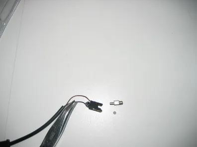

  • Kann man die beheizbare originale Waschdüse der Motorhaube zerlegen? Also das "Innenteil" wo der Wasseranschluß dran ist aus der "Hülle" rausziehen? Ist ein Kabel ab, das würde ich gerne wieder anlöten.

  • Naja zerlegen geht oft, teils sogar unfreiwillig. Das Innenteil mit dem Stutzen kann man ausm Gehäuse herausziehen, oft passiert das schon beim Schlach abziehen. Hoffnungen auf eine Reperatur mach ich dir keine, hab da bisher nur noch Kernschrott gesehn.
  • sodele hab das Teil auseinander, mal ordentlich mit einem schmalen Spatel durch alle vier Ritzen fahren und dann ließ sich das Innenteil rausziehen. Sieht auch gar nicht so schlecht aus, Kabel ließ sich auch wieder anlöten. Auf dem Foto sieht man noch eine runde Scheibe, diese sitzt zwischen der Aludüse und dem unteren Stecker.
    Hat jemand eine Idee, wie das ganze funktioniert? Die runde Scheibe hat bei 25°C keinen Durchgang, da kann dann doch auch kein Strom durchfließen, um die Düse zu erwärmen?:kopfkrat: Wird die Scheibe bei tieferen Temperaturen leitend, oder wie ist das Funktionsprinzip?
    Habe die andere Düse und die beiden bei mir eingebauten durchgemessen, haben alle keinen Durchgang.

  • Ist ein Kaltleiter, genauso wie es bei manchen beheizbaren Spiegeln funktioniert.
    Temperatur niedrig - das Teil heizt sich auf. Könnt ich mir so vorstellen...
    Leg mal in die Gefriertruhe und nach ner halben Stunde 12 Volt drauf, dann muss das Plättchen warm werden.
