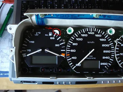

    habe ein Problem was mir langsam tierisch auf die nerven geht.
    Mein Tacho quitscht fürchterlich, je nach Drezahl lässt es auch mal nach oder wenn ich auf das Amaturenbrett haue oder gegen den Tacho drücke.
    Ich habe den Tacho jetzt mal ausgebaut um der Sache auf den Grund zu gehen.
    Ich bin mir jetzt nicht sicher ob ich die Ursache gefunden habe..
    Wenn ich den markierten Punkt (s.h. Bild) bewege quitscht es, jetzt weiß ich aber nicht wie ich es beseitigen soll, da ich keine Schraube o.ä. finde zum feststellen.
    Ich nutze meinen Corri jeden Tag und wollte den Tacho morgen wieder einbauen also würde ich mich wahnsinnig über schnelle Hilfe freuen:)

  • Hallo, da ist auch keine Schraube ! Du kannst die drei Amaturen einfach so von der Platine ziehen. Frag mich jetzt aber nicht wie du das Quietschen an den Halter beseitigen kannst.

  • Hallo,, die Scheibe wird durch zwei kleine Kreuzschrauben links und rechts gehalten. Auf dem Bild inks neben der 70 Grad position vom der Temperaturanzeige ist das eine Loch. Dann bist du schon soweit wie auf dem Bild. Beim wieder aufstecken der Scheibe auf den Kilometerzähler Nullsteller achten.
  • Moin! Das weisse Gehäuse von der Benzin/Temp. anzeige ist auf die Platine gesteckt durch 4 Bolzen für die Stromversorgung! Möglich, dass die Kontakte aneinander reiben , und so durch dieses Quitschen entsteht! Vielleicht mal abstecken und Spiel prüfen, gegebenfalls vorsichtig die Kontakte biegen um mehr Stabilität zu erhalten :)
  • soo, ich habe gestern die Amatur abgemacht und etwas Taschentuch in den Steg (s.h. Bild) gesteckt, nun quitscht es nicht mehr beim bewegen.

    Die Stege sind schon etwas wackelig aber das Geräusch würde ja nicht aufhören wenn ich gegen das Tachogehäuse drücke. Es hört sich aber auch nicht unbedingt danach an, dass Geräusch ist schon relativ laut (störend.. grr)
