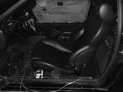

es haben alle gesagt das die meisten sitze mit den konsolen passen.... aber die rs4 sitze haben eine viel dickere sitzfläche die die aus dem a8 die viele drinne haben.... ich weis nicht ich glaube ich bin der einzige mit rs4 sitzen bzw s3.... ich habe jetzt 2 alte rado sitze zerflext und mit selber ein gestell gebaut.... und der erste sitz passt nun.... im anhang ein bild....

dir kann´s ja auch egal seinaber jetz nochmal wegen der höhe der konsolen, die elektrisches konsolen sind mein ich die "tiefsten", aber des is bei deinen sonder rs4 sitzen wohl wieder hinfällig
Tobin, ja das hast du richtig erkannt.... dies ist leider der fall. weil die seitlichen führungen müssen auf der gleichen höhe sein wie anschraubfläche der konsole wo sitz dann dran kommt
