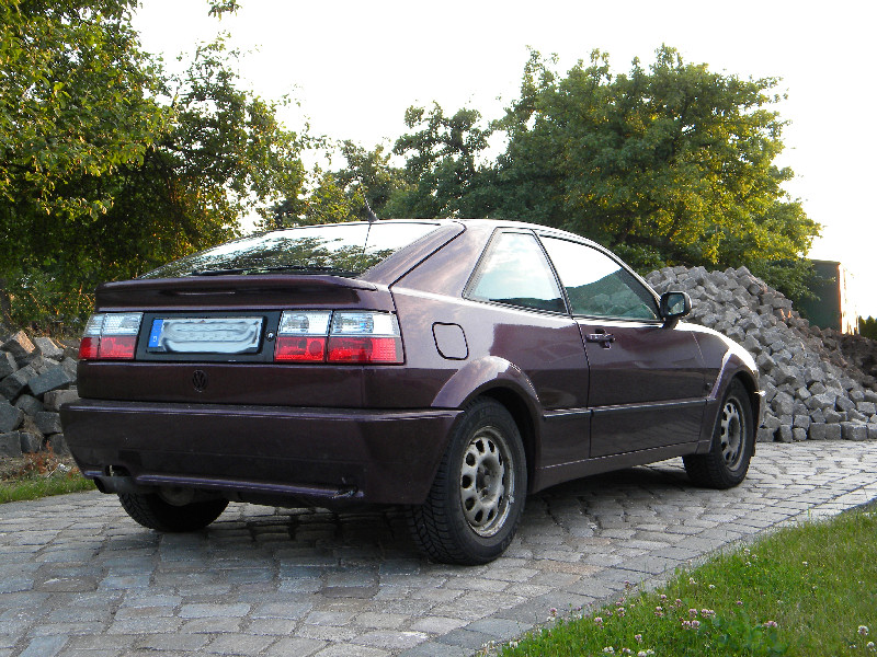

  • Hier mal ein Bild.
    Achso, fast vergessen: ist ein 94er.
    Ja Alex, einen Tipp hab ich hier schon gefunden: hab mit Hilfe des Forums die Öltemperaturanzeige wieder in Gang gesetzt. Einfach Kabel auf den Sensor draufstecken :) Und der Tipp, wo sich der Sensor beim 9A befindet, nämlich am Zylinderkopf auf der Fahrerseite zur Spritzwand hin. :danke:
