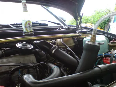

  • Ok,Fehler gefunden.....oder zumindest eingekreist:biggrin:
    Hab erstma nur die großen Rohre gecheckt(siehe angehängtes Bildchen) und unten am LLK blästs ab wie ***!!!!!!
    Morgen kommt eh der Lader raus,weil der zum Tobi muß,dann werd ich halt wieder die Stoßstange abbauen und kucken was los ist.
    Ich könnte wetten da ist ein Schlauch nicht richtig drauf......sowas kann davon kommen wenn man nicht alles selbst macht und andere an sein Auto lässt(Kumpel wollt mir bei der letzten Rep. unbedingt zur Hand gehen und ich hab in den LLK einbauen lassen....:ohmann: )
