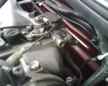

    nach der gestrigen Autobahnfahrt hatte ich ein pfeifen im Motorraum.
    Nach kurzer Ursachenforschung kam ich auf die Drosselklappe, diese hat hinten einen kleinen Ausgang. Wenn ich diesen zuhalte ist das pfeifen weg. Hab dann mal bei einem anderen G60 geschaut und gesehen das dort normalerweise eine Verstellschraube hingehört. Hab die wohl verloren. Außerdem ist mein Standgas seitdem leicht erhöht.
    Frage:
    - Wozu ist diese Stellschraube ?
    - Habt Ihr eine Teilenummer ?
    - Ist die Schraube nur reingedreht oder ist im inneren auch noch was ?
    Hab da mal ein Foto gemacht ... siehe roten Kreis
    Danke
  • Hallo,
    die Schraube hat einen O-Ring. Wenn dieser alt und brüchig wird, kann sich die Schraube von selbst lösen. Eine neue Schraube ist inkl. neuem O-Ring; damit sitzt die Schraube wieder fest. Evtl. hilft es noch, ein wenig Schraubensicherung auf das Gewinde aufzubringen.
