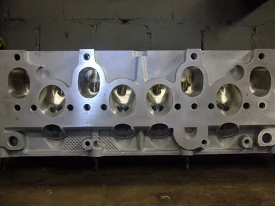

    So habe hier mal ein paar Bilder vom Kopf.
    So wie ich das mitbekommen habe wurde der "ausgelitter" was auch immer das heißt :)
    Und es wurde so ziemlich alles auf max. bearbeitet.
    Aber die Spezies können bestimmt mehr zu den Bildern sagen.
    Es sind vorher und nacher Bilder.
    Gruß Jörg
  • Ausgelittert, alle deine Brennräume im Kopf sind nun gleich.

  • Und es wurde so ziemlich alles auf max. bearbeitet.
    Leider nicht, weder die Sitzringe noch die Ventile und erst recht nicht die Kanäle sind max bearbeitet .Das ist bestenfalls ein guter optimierter Kopf .
    Mehr Leistung wird er dennoch bringen .

    Mir wurde gesagt das die Kanäle optimal bearbeitet wären.
    Ebenfalls würde es nicht auf die größe der Kanäle ankommen sondern auf die Strömungsgeschwindigkeit.
    Und für die Haltbarkeit wurde der schon max bearbeitet so wurde mir gesagt.
    Aber von Zylinderkopfbearbeitung habe ich keine Ahnung und kann daher hier nicht direkt mitreden sondern nur zitieren.
    Im Moment habe ich einen A-Kopf verbaut.
    Und der bearbeitete ist ein P-Kopf mit passender Brücke und RS Drosselklappe.
    Also bin ich schon mal gespannt was es leistungstechnisch bringt.
