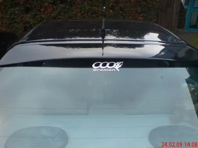

haste vllt ma nen bild von deiner im montierten zustand??? -
Hier hab ich mal eben 2st gemacht..

Habe eine schöne dicke wurst Kleber (nicht sparsam sein) auf die Heckklappe aufgetragen,die Blende mit zwei Mann oben angesetzt und etwas nach unten auf die Kante der Dichtung gezogen damit nach oben hin kein Kleber rausgedrückt wird. Mit Gewebeband rundrum fixiert und einen Tag trocknen lassen. Ist eigentlich gar nicht so wild,brauchst auch nicht mit fön oder sonst was vorwölben,is alles blödsinn..
kannst vielleicht mal ein bild von der seite machen damit man sieht wie weit der spoiler auf der klappe ist oder ist der bündig mit der gummidichtung??und hast den kleber auf die scheibe getan und auf der dichtung???
Die Kante von der Blende liegt an der Gummidichtung der Scheibe an. Kleber hab ich auf die Scheibe gemacht.
wart mal, scheibe?
der liegt doch nur auf der gummidichtung und auf der heckklappe auf...
hatte meinen letztens mal draufgehalten, nur mal so um zu schauen ud da lag der nicht aufm glas auf

Ein Bild von innen kann ich morgen eben machen. Deswegen hab ich ja auch ne richtig dicke wurst an kleber dahingelegt. Hab die Blende schon einmal fast verloren weil ich den Kleber (Scheibenkleber) das erste mal auf das Gummi gemacht hab und sich der Kleber wieder gelöst hat. Deswegen hab ich es jetzt auf die Scheibe geklebt. Bis jetzt auch noch keine probleme mit gehabt,auch nicht in der Waschanlage. Hab aber jetzt auch Pattex Montagekleber genommen
Wenn du dir das 2te Bild mal genau anschaust siehst du auch noch den Kleber da der Elfenbein farben ist

also von aussen siehts ja echt super aus muß ich sagen,so was man auf den bildern sieht,
kleber hätt ich, wenn du`s net gesagt hättest, garnicht bemerkt:D -
Siehst du und von innen fällt es genauso wenig auf..mit schwarzem Kleber hätt es zwar besser ausgesehen aber was solls
