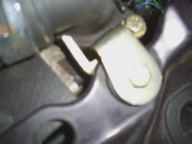

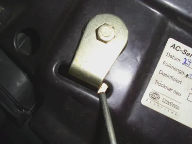

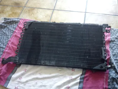

    heute hab ich wieder gemerkt, daß die Schrauberzeiten eigentlich vorbei sind..... wo werden diese Kühlerhalter wieder verbaut? Hat jemand ein Bild von den silbernen Dingern und den Winkeln? Trotz Reparaturleitfaden bin ich nicht schlau geworden. Tja, Bilder hätte wohl machen sollen, ich D...

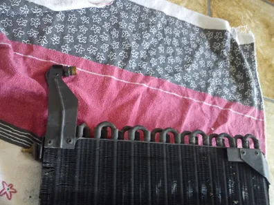

    Die beiden Teile werden von unten in den Schloßträger gesteckt. Auf dem ersten Bild zeigt die Metallstange auf die Spitze des Halters, man sieht von oben nur ein kleines Stück, dann den Winkel von oben aufstecken und mit der Schraube Winkel und Halter verbinden. Batterieseitig das Ganze wiederholen.
