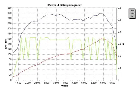

  • Also bei mir ist z.B. beim VAG-COM ein Plugin für die Leistungsmessung mit dabei.
    Dabei werden die Messwerte für Drehzahl und FZ-Geschwindigkeit über den Diagnoseanschluss gelesen und anschließend mit den FZ-Gewicht verrechnet. Die bissher gemessenen Werte waren bei diesem System schon relativ nah an den Angaben des Herstellers. Um allerdings gute Werte ermittlen zu können sollten auch optimale Bedingungen herrschen und genaue Werte (FZ-Gewicht) vorhanden sein, zudem sollte mindestens in 3. Gang fahren und dabei ist man schon weit über die 100er Marke auf der Landstraße Unterwegs. Als nächstes muss man auch hier das Fahzeug auf mindestens die hälfte der gefahrenen Geschwindigkeit wieder ausrollen lassen. Damit diese Werte beim Beschleunigen und ausrollen zusammen passen sollte die Strecke natürlich absolut eben und Kurvenfrei sein ... 3km wären nicht schlecht.
    Fazit: Wer ne passende Teststrecke hat und auch sonst genaue Werte zur Verfügung hat kann damit schon recht gute Werte ermitteln.
    Wozu das System aber gut geeignet ist ist um mit dem gleichen Fahrzeug unter gleichen Bedingungen Vergleichsmessungen zu machen wie z.B. ob der Motor nun mit einen offen Luftfilter der die warme Luft ausm Motorraum ansaugt wirklich mehr Leistung hat oder er sich nur leistungsstärker anhört!
    Beim User "tekkno" haben wir z.B. ne Vergleichsmessung zwischen Benzin und Gas durchgeführt ...
    Im Anhang als Beispiel die Messung im Bezinbetrieb ... auch hier war keine optimale Teststrecke zur verfügung, beim Beschleunigen Berg auf beim ausrollen eben.
