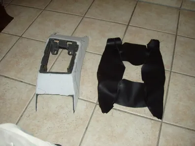

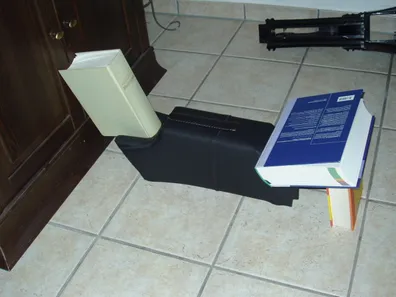

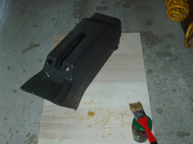

  • Ich nehm mir mal die Freiheit und setz ein paar Bilder rein von meiner Lederarbeit.Es ist noch nicht perfekt,aber dafür,das ich es zum ersten Mal gemacht habe,finde ich es ganz schön anzusehen...
    Für die Arbeit habe ich echt viele Nerven gelassen und zum ersten Mal mit der Nähmaschine gearbeitet:face_with_rolling_eyes:...
    Als Leder habe ich bi-elastisches Leder genommen.Der Tip kam hier aus dem Forum:danke:
    Und der Kleber stammt von Sinuslive....

  • Also das war ganz ehrlich die erste Mittelkonsole die ich mit Leder bezogen habe.
    Bei anderen Sachen habe ich da schon mehr Erfahrung mit Leder sammeln können.
    Das mit der Quernaht mußte ich machen,weil ich dummerweise das Leder vor dem Einschneiden auf der einen Seite nicht fixiert hatte.
    Danach war es auf der anderen Seite zu kurz :-(...und deswegen die Naht.Aber wenn man die Verkleidung mal live sieht,tuts der Obtik keinen Abbruch...Bei dem nächsten Teil weiss ich wie ich es besser mache:ok:.
    Das Weiße ist Schaumstoff.Das fühlt sich unter dem Leder schön weich an.Nicht mehr so eine harte "hellklingende" Plastikverkleidung.
    Die Handbremsenverkleidung war ein Versuch mit Carbon-Wassertransferdruck...So richtig überzeugt hat mich das auch nicht.Damit wollte ich ein bißchen Kontrast schaffen.Ich werde mal so eine Verkleidung mit Leder beziehen.
