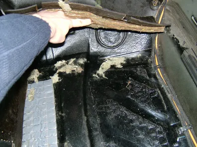

    wie in einem anderen Thema(steht unter Wasser) schon erwähnt, geht mir irgendwo Kühlwasser verloren und gleichzeitig stzand der Corrado letztlich im Fussraum unter Wasser.
    Hab am Wochenende ca 1500 kkm gefahren und ca. 150 ml nachfüllen müssen.
    Im Moment ist der Wagen im Innern fast nackt, Teppich und die Matten im Fussraum darunter sind draußen.
    Nach entfernung des Himmels konnt ich feststellen, das auf jeden Fall Wasser bei der Antenne in Innere kam.
    Die Dichtung am Ansaugstutzen für dei Lüftung ist auch dicht.
    Schläuche vom Schiebedach sind frei.
    Türfolien hatten ein paar kleine Risse, allerdings recht weit oben, sind jetzt wieder dicht.
    Bis jetzt kein Wasser im Fussraum mehr zu sehen, bis auf eine kleine Stelle mittig, wo die Dämmmatten, die bis unters Amaturenbrett reichen zuende sind(die im zum Boden hin sind draußen). Da ist die Mineralfaser ca 2mal2-Fingerbreit feucht.(Ist jetzt zu dunkel, mache morgen mal ein Foto)
