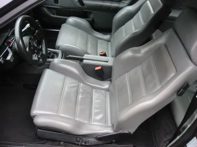

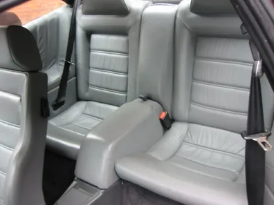

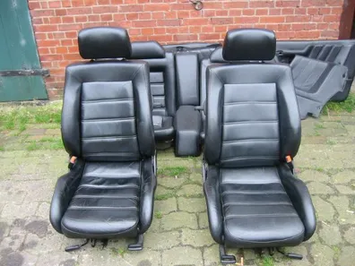

  • Hallo
    ich kann für ca 750,00 VB jeweils zwei originale komplette Lederaustattungen
    entweder schwarz oder (grau mit siteheizung) erwerben !
    Worauf sollte man beim Kauf achten ?
    Bin als leie für jeden Tipp dankbar !
    Bilder hab ich aber irgendwie kann ich die leider nicht anhängen hier
    fehlende Erlaubnis

  • Erkennen kannst du ob du altes oder neues model vom corrado hast, z.b an den runden drehreglern in der mittelkonsole oder der integrierten Spiegelverstellung in der Fahrertür im griff! Altes model hat hier, so schiebregler in der mittelkonsole!
    Die Leder austattung kannst jeweils daran erkennen ob alt oder neu...
    ALT = Elektrischer fensterheber ist in jeweils als einzelner Part für fahrer/beifahrer in der türpappe enthalten! Die Spiegelverstellung ist nicht im griff intergriert sondern auch einzeln ziemlich oberhalb der türpappe!
    NEU = Elektrische fensterheber sind ganz unten mit in der türpappe integriert und die spiegelverstellung ist im griff intergriert!

  • musste mal "LLcoolchrischy" hier im forum fragen...er hat meine beige lederausstattung vom alten model in sein neues model eingebaut.ich glaube so sehr viel aufwand wars nicht...wir ham den größten teil gleich bei mir zuhause vorort gemacht.passt alles 1:1 bis auf die vorderen türpappen eben.
