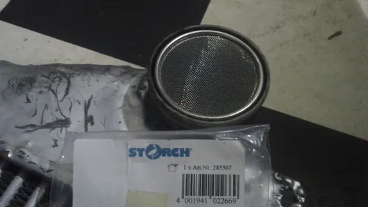

  • Falls es jemanden noch interessiert:
    Bin gerade dabei den Umbau auf Golf G60 LLK für meinen Corrado vorzubereiten. Sieb wollte ich vorsichtshalber rein bauen. Hab in Supermärkten usw. nix richtiges gefunden aber bei Ebay. Es ist passgenau in den Originalschlauch nach dem 180 Grad Bogen, reinstecken und gut...
    Art. Nr ist: 220911553148
    Ebay Name: harzhexe-corinna (Falls die Nr irgend wann nicht mehr geht)
    Ware und Versand zum Schnäppchenpreis
