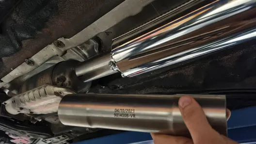

So Kinners, die Anlage hängt nun endlich drunter
Es fehlte tatsächlich ein Adapter-Zwischenstück, dass die Durchmesser von 55mm auf 60mm anpasst.
Das wurde mir nach meiner Mail an den Kundenservice zugesendet und passte somit spielend.
Die Anlage passt wirklich super, auch wenn mit meiner Ausrichtung die eine Lasche am VSD "schief" angeschweißt ist.
Die juckt mich jedoch nicht, da ich die Version des Auspuffgummis auf Bügel oben gewechselt habe.
Zum Klang und zur Ausrichtung des ESD möchte ich sagen - besser geht es nicht

Nachdem die neuen Gummis von IMASAF endlich da waren wollte ich die Anlage mal drunter hängen.
Also mal von der blauen Folie befreit, schick ist sie ja
Also die fms Anlage passt perfekt, danke für den tip
Hey zschepplin, ich bin nun auch etwas weiter. Auch bei mir hängt der ESD zu weit zur Fahrzeugmitte, hast du das noch richten können?
Und - wie zur Hölle ist das gedacht? Mit dem Zwischenrohr habe ich keine Chance es zu installieren, viel zu lang. Ohne passen die Durchmesser jedoch nicht?Naja, Mühsam ernährt sich das Eichhörnchen

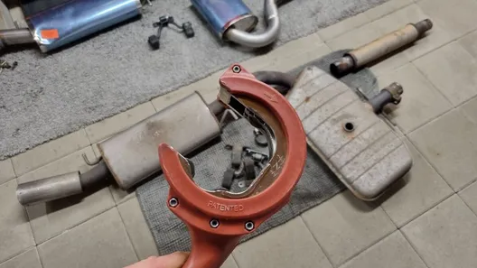

Mir hat es gestern keine Ruhe gelassen und ich kann bestätigen, dass es mit dem fahrerseitigen Lagerbock abschrauben und Lager beifahrerseitig lösen funktioniert - auch alleine.
Es war zwar ein Krampf, da man ja auch nichts beschädigen möchte aber das Resultat zählt.
VSD: MSD:
ESD:
Somit darf der Rohrschneider wieder weg

Ich fände es schon schade die zu zerschneiden. Auf der Fahrerseite sitzt ja der LaBKV. Geht das alles, ohne die Bremse zu öffnen?

Ich habe die Achse an den Dämpfern gelöst und wollte den MSD/ESD so ausbauen, leider absolut keine Chance. Gibt es da einen Trick?
Ansonsten ist der Rohrschneider auf dem Weg zu mir
