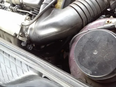

    Nach rechts drehen ist richtig.
    War schwer zu Fotografieren.
    Hinter dem Motor,links.(von vorne gesehen)
    Hab mal nen Schlauch drauf gesteckt,und gemerkt
    das der saugt..
    -- Beitrag erweitert um 20:52 Uhr -- Vorheriger Beitrag war von 20:41 Uhr --
    Das Teil geht an den Motor.Wird von einer Klammer gehalten,
    wie beim Kühlwasser temp-senor.
