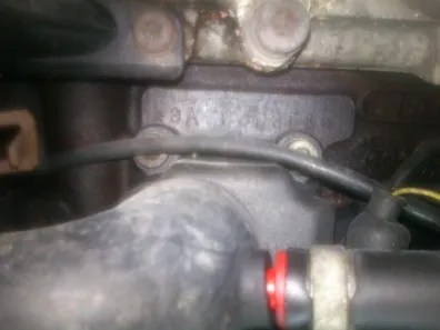

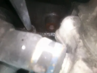

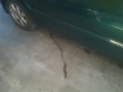

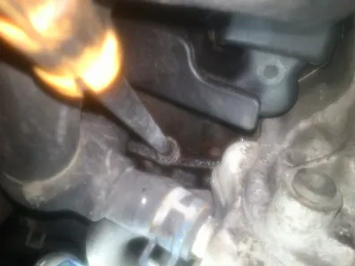

Hier ein paar Fotos
Bei meinem Corrado 16V Baujahr 1991 mit der 136 PS Maschine läuft Wasser aus. Das komische ist, das ich meinen Corrado jetzt eine Weile stehen gehabt habe und als ich ihn wieder Fahren wollte ist mir aufgefallen, also schon vor dem starten, das dort Kühlwasser austritt. Ich habe daraufhin sofort geschaut, weiß aber nicht wo das herkommen soll. Kann das evt. die Kopfdichtung sein auch wenn kein Druck im Kühlsystem aufgebaut worden ist??
