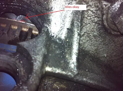

    Also die Kurbelwelle hast ja schon auf OT. Auf dem Nockenwellenrad müssten innen 2 Punkte sein beide gegenüber. Und außen sind 2 Punkte nebeneinander.
    Wenn das Nockenwellenrad org ist müssen diese Punkte drauf sein, und org ist das Rad auch auf einer Nut fest, kann also nicht verrutschen.
    Die zwischenwelle musst du nicht extakt einstellen, dass machst du dann später eh am Zündverteiler.
    Okay, hört sich gut an. Danke dir
    Für mich sieht das eher so aus als würde die Schwungscheibe nicht auf OT stehen sondern auf der 6° markierung !
    Stimmt, falsches Bild. Das Bild wo die Kurbelwelle richtig steht, da steht die Schwungscheibe auf "0" (Null).
    Das sollte dann OT sein, richtig?

    Hallo Jürgen,
    ich danke dir für deine nette und schnelle Antwort!
    Mein Motor ist nicht ganz original. Ich habe ihn aufgebohrt (circa 1,9l), Schmiedekolben, größere Ventile, andere Ventilfedern, Schrick Nocken etc. etc.
    Die Zwischenwelle und die Kurbelwelle fluchten nicht, sowie auch die Nockenwelle. Was macht die Zwischenwelle? Ich habe an solch alten Motoren zuvor nie geschraubt.
    Die Steuerzeiten passen also überhaupt nicht. Der Riemen ist stark beschädigt. Kann von Glück reden, dass der noch drauf ist.
    Hier ein paar bilder von den Steuerzeiten und dem Riemen.
    Wie bekomme ich die Steuerzeit 100% eingestellt. Das mit der Kurbelwelle und der Zwischenwelle scheint ein Schätzeisen zu sein!? Beide Markierungen sollen ja auf gleiche höhe stehe. Auf dem Bild steht die Kurbelwelle ja richtig, ich müsste also nur die Zwischenwelle weiter nach rechts drehen, nur scheint mir das einfach sehr ungenau.
