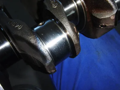

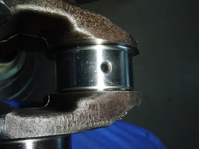

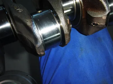

    Das ist ne instandhesetzte Welle keine neue
    Und das schon die zweite,
    Das prob ist auch der is nich um die Ecke
    Und auf die zweite Welle hab ich schon 3
    Monate gewartet
    Hinzu kommt noch das ich mittlerweile
    Die Welle mehr als dringend brauche
    Wichtig zu erwähnen wäre vill. noch das es
    eine erleichterte also bearbeitete Welle ist
    Wollt eben nur Wissen ob das so geht oder nicht
    Hi leute habe da nen Problem
    hab mir ne neue Welle vom Instandsetzer gekauft
    das Problem ist das die Welle auf dem 2. u. 3. Pleulzapfen
    etwas Rostfraß aufweist ( Bilder )
    bin zu nem anderen Motorenbauer gegangen der meinte das würde schon gehen, sind ja nur leichte Vertiefungen und nichts wo der Fingernagel dran hängen bleibt, ausserdem würde sich das mit Öl füllen und die Kapilarwirkung erldigt den Rest, ich solle aber mal nach ner Zeit nachschauen was die Lager an der Stelle machen...
    bin da trotzdem ziemlich unsicher bei der Geschichte
    hat einer von euch vielleicht mal sowas gehabt oder verbaut ?
