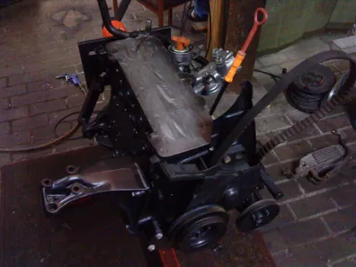

Auf ein neues... So Saugstutzen an den Kopf angepasst und lackiert (Dichtungsmass)
Des weiteren LiMa lackiert, Servo lackiert... Für die Servo Pumpe fehlt leider noch ein Halter zum montieren... Für die Lichtmaschiene benötige ich noch eine Spannvorrichtung... Das Getriebe habe ich heute auch gesäubert, was eigentlich die meiste Arbeit war...Ich würde auch gerne mal ein paar Meinungen hören... sonst lass ich den ..., mit dem tippen einfeich bleiben...

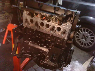

So.... Auch wenn es vielleicht keinen so wirklich interessiert, der Motor ist fast schon wieder ganz... Wir haben heute den Kopf gereinigt (*** verkokkt das Teil) und die Kanäle etwas aufgefräst, Ventile poliert und eingeschliffen... Ist eigentlich ganz gut geworden, trotz eigenregie...
Ein Gti Ölkühler, und eine Flanschplatte für den Krümmer sind heute noch dazu gekommen... zusammen 70 Geld. Geld für Schleifmittel 15.-, Putzmittelchen 10 Geld und 53 € für die Rohre vom Krümmer.... 1398 Euros und ich habe noch nicht alles....
Morgen wende ich mich dem Ventildeckel und dem Getriebe zu, die ebenfalls total verdreckt sind...Gruß Jürgen
