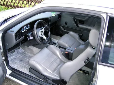

    Mein Corrado ist ein G60 Baujahr 1990 in brillant-silber-metallic mit einer ordentlichen Ausstattung wie
    z.B. Klimaanlage, Elektrische Leder-Recaros in Grau und halt das übliche wie el. Fensterheber usw.
    Hier mal ein paar Bilder meines Autos:
