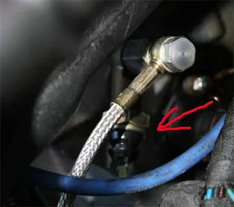

    wer weiss was für eine Art Geber an der rechten Seite des Motorblocks dran ist (siehe Bild). Ich meine den Geber der vor der Ölzuleitung zum G-Lader sitzt. Meiner wurde gewechselt und wohl ein falscher eingebaut, denn sofern ich losfahre fällt der Öldruck ab und die Öllampe leuchtet. Die Temperatur ist sofort bei 160°C (den Stecker habe ich bei dem Bild nur abgezogen). Das dumme dabei ist, das der alte Geber schon entsorgt wurde und jetzt ein schwarzer drin hängt mit 1,4bar. Nichtmal VW kann mir komischerweise helfen, die benötigen den alten. Bitte helft mir, ich benötige Farbe, Teilenummer oder ähnliches.
    MfG Leopard2a6bravo

    Mein MFA zeigt ständig eine Öltemperatur von 160°C an, auch wenn ich den Wagen gerade angemacht habe. Was kann das sein?
    Alle Geber beim Filter habe ich gerade erneuert, außer den an der Seite vom Motorblock wo die Zuleitung zum G-Lader sitzt.
    Der Öldruck wird im Zusatzinstrument normal wiedergegeben.
