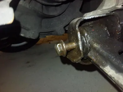

    Habs heute nochmal probiert mit der Schraube,
    Hab sie vorne abgeschnitten und mit immer größeren Bohrern etwas aufgebohrt, dann von inne mit ner Eisensäge abgesägt, jetzt lässt es sich schön bewegen, nur jetzt hab ich das nächste Problem.
    Bekomme den Querlenker trotzdem nich raus, weil sich beim hinteren Lager nichts tut, der Gummi ist soweit eingerissen das man die Hülse sieht, aber die bewegt sich kein Stück.
    Jemand ne Idee woran das liegt?
    Rein theoretisch müsste sie aus dem Gewinde sein, mit absägen hab ich mir auch schon überlegt, nur wenn dann muss ich sie versuchen inne abzusägen, weil wenn ich sie außen absäge, bekomme ich sie nicht hinein geschlagen, funktioniert so schon nich wenn ich auf den Schraubenkopf haue, die bewegt sich keinen Millimeter. Wenn man die Schraube dreht, bewegt sich die Hülse vom Lager mit, aber da muss man schon viel Kraft aufwenden, damit sie sich überhaupt bewegt.
    Im Anhang ist mal ein Bild wie es im Moment aussieht
