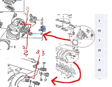

Was kommt an die markierten anschlüsse ?? siehe ANHANG nen auszug aus ETKA7 weiß nicht was da drann kommt ! vllt. guckt mal einer bei seinem VR6

Und oben an der Droßelklappe sind 2 "stuze" für schläuche da wissen wir auch ncith was da dran soll!
