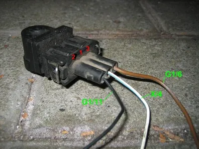

    Bin gerade dabei, hab auch alles so gemacht wie es da drin steht, doch jetzt geht die ABS Lampe nicht mehr und ich denke das liegt daran das man eins von den 3 Kabeln die vom Geschwindigkeitsgeber zur Zentralelektrik gehen an X/4 anschliessen muss.
    Wenn man sich die anleitung mal anguckt wisst ihr was ich meine.
    Da steht
    1 an X/4
    2 an G1/11
    3 an G1/6
    Kann das sein das es falsch ist ???
    Brauche dringend hilfe.........
    Ich hab hier mal ein Bild gemacht....
    Ist das so richtig ????
    Also das problem mit X/4 hat sich schon erledigt....
    Aber wie rum muss ich die Kabel am Geschwindigkeitsgeber anschliessen.
    Hab es schon so rum versucht wie ich es auf dem oberen bild beschrieben hab und in anderer reihenfolge auch, aber beim Kilometerzähler tut sich nichts....
    Habs jetzt so angeschlossen wie auf dem Bild:
    http://www.directupload.net/show/d/768/572JeL5C.jpg
    Aber es tut sich nichts ................

    So jetzt hab ichs.....
    Hab einfach 2 u. 3 vertauscht und jetzt läuft er, also G1/6 auf 2 und G1/11 auf 2.
