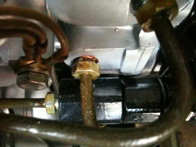

    So noch kurz zum Stand der Dinge, war Montag zum TÜV und alles wunderbar. Als ich wieder zu Hause war und unter die Haube geschaut habe musste ich leider feststellen das das Ventil doch ncht dicht war. Hatte gehofft und so wars wohl bei Jörg das die Undichtigkeit von erneuern der Bremsbeläge an der HA hervorgerufen wurde. Hatte vorsichtshalber einen Lappen um das Ventil gewickelt, dieser hatte sich vollgesaugt mit Bremsflüssigkeit. Bin dann zum Schrottplatz gefahren und hab mir ein gebrauchtes Ventil geholt und gleich verbaut. Heute nach einer längeren Fahrt, ca. 300km alles trocken und dicht.
    Preis für das Ventil aufm Schrottplatz 20€.

    Hallo Zusammen,
    und noch ein kleines Problem welches mir heute aufgefallen ist nachdem ich den ABS Block wieder eingebaut habe und mal gemütlich übern Hof gefahren bin. Und zwar verliere ich ganz leicht Bremsflüssigkeit, Ursache liegt eindeutig an dem Rückschlagventil (ich hoffe das ist eins) welches in der Bremsleitung für die HA sitzt. Ich habe dieses ein bisschen sauber gemacht und dabei den Dichring/O-Ring abgehabt welcher außen über dem Ventil sitzt, Ventil dann wieder eingebaut mit altem Dichtring. Unter dem Dichtring ist ein kleines Entlüftungsloch, Durchmesser so 1mm, welches von dem Dichtring verdeckt wird. Dort tritt Bremsflüssigkeit aus. Ich würde gern die Funktion von diesem Dichtring und der Bohrung darunter verstehen!? Das leuchtet mir nicht so ganz ein;) Kann ich da noch was retten oder brauch ich ein neues Rückschlagventil?
