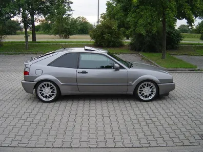

Wirklich einige Sahneteile dabei ! Toller Thread! Bitte mehr davon!
Tyler: für die Blumen! Dein "grüner" sieht aber auch wirklich top aus ! -
mein "noch" G60
