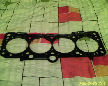

sorry nur ich steh hier echt aufen Schlauch...warum ich da Jetzt ne andere Dichtung drinne hab?? weil es eigentlich so wie wir hier gestern besprochen haben keine MetalDichtung im 9A bibt und die da wohl auch nicht reingehört!!!!?
Hat hier sonst keiner Plan?????
nee die makierungen passen alle!! also ich hab den kopf diesmal nicht planen lasssen weil er noch ok war!! laut haarlineal!!! aber die Ventile waren auch schon bündig mit der rest fläche vom kopf"!!!! und im ernst die Metal dichtung ist mehr als 1mm dicker als die die eigentlich drunter gehört.... also sicher das es nicht doch daran liegen kann????
Hab die Kopfdichtung wegen Wasserverlust erneuert!!
Nuch kann ich wenn ich ihr durchdrehen will es nur nen kleines stück... dann... denke ich... setzen die Ventile auf den kolben und mehr geht nicht...
Nu hatte wir hier gestern schon drüber geredet das da nen Komplette Metal-Kopfdichtung drunter war.... was ja eigentlich nicht darf!!!
Nun Überlege Ich ob der Vorbesitzer (sein werkstatt) wohl die Metaldichtung drunter gepackt hat weil die Ja mindestens 1-1/2 mm dicker ist??? als die Original die ja bekantlich nur an einigen Stelen Mit Metal Verstärkt ist....
Ich denke das die Spinner denn wohl zu viel geplant haben... ??
Kann das sein??? das er wegen den Unterschiedlichen dicken der Dichtung jetzt aufsätzt????

hmm... drunter war jedenfalls ein komplett aus Metal... Vielleicht kam ja doch dat Wasser daher... hmmm.... Na ich werds sehn....
Bis denne...dann...
Ja ich hab mich vorhin beim ausbau auch arg gewundert!!! weil ich kenn die metal dichtung auch nur von meinem ersten corrado und das war nen G60... aber da ist ohne scheiß ne komplette metaldichtung drinne gewesen!!! die neue ist auch nur noch an einigen stellen mit metal verstärkt!!!!! ich denke so sollte es sein...???

Das problem ist das ich jetzt die Kopfdichtung runter hab ich an dieser Sch... MetalDichtung nich wirklich sehen kann ob es wirklich von dort kam!!
