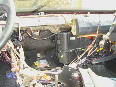

    Länger gab es hier nichts zu berichten, aber nachdem seit einem halben Jahr ständig kleine Schaumstofffetzen auf dem A-Brett und im Fußraum lagen, war klar, ich hätte beim Umbau auf Climatronic in 2007 gleich die Klappen neu bekleben sollen.
    Also wie vorgehen? Erster Gedanke, den Kasten bei eingebautem A-Brett trennen. Also erstmal die Kniepolster und die Stange raus und dann schnell gesehen, das wird so nichts :-?
    Also doch das A-Brett raus und damit die Klima nicht auch noch entleert werden musste, Klima- und Heizungskasten im eingebauten Zustand getrennt. Die vier Metallklipse oben, unten und vorne gingen ja noch einigermaßen, aber die beiden auf der Rückseite waren ein echter Akt. Ohne was zu sehen bald auf dem Beifahrersitz liegend mit einem Schraubendreher die Teile abhebeln. Nach vielen Versuchen war auch das geschafft.

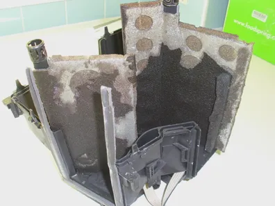

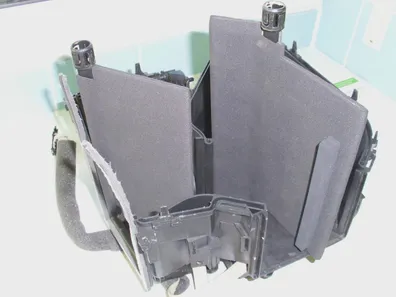

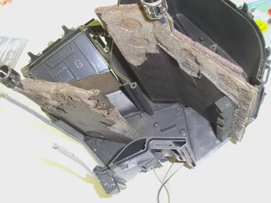

    Dann den Heizungskasten rausgezogen und das Oberteil von Unterteil getrennt. Auch hier ist höchste Vorsicht geboten, damit nichts abbricht.

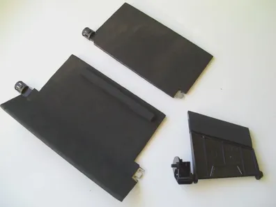

    Seht selbst, es wurde Zeit. Die drei Klappen waren in einer guten halben Stunde neu beklebt. Ich habe diesmal 3mm Neoprenplatten genommen. Mit 2 Stück à 20x30mm kommt man hin, wenn man sich vorher gut überlegt, wie man das stückelt. Und ab da ging es wieder rückwärts....
