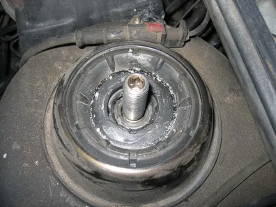

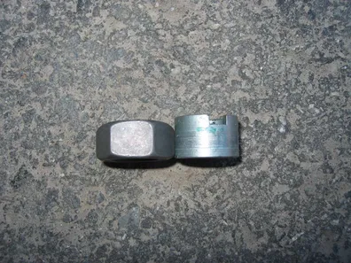

    wir haben heute mal ein Domlager auseinandergenommen. Ergebnis: unter dem Anschlagteller war eine Gewindehülse, keine Mutter. Unter dieser war das Axiallager erkennbar (siehe Bild E).
    Die Gewindehülse ist nur geringfügig höher als die Mutter, die ich vorher bei VW bestellt habe (siehe Bild F). Die Differenz ist so klein, daß das nicht den Unterschied zwischen "wackelndem" und "festem" Domlager im entlasteten Zustand ausmachen kann.
    Den für ein VR6-Domlager passenden Anschlagteller hatte ich schon bestellt, aber konnte bisher noch nicht geliefert werden. Sobald der da ist, werde ich mal vergleichen, ob sich damit das Domlager so befestigen läßt, daß es im entlasteten Zustand nicht "wackelt".
    Das einzige Bauteil, was danach noch in Frage kommt, ist das Domlagergummi. Davon wird es aber nicht 2 verschiedene Ausführungen geben. Oder doch ?
    Gruß......

    Tja, die Eigenleistung scheitert an dem passenden Werkzeug: ich habe gerade keinen 22-er oder 23-er gekröpften Ringschlüssel zur Hand und meinen "Monteur" kann ich heute abend auch nicht mehr erreichen um den zu fragen, ob das Axiallager drin ist oder nicht.
    So langsam macht mich das aber kirre hier. Kann nicht wenigstens mal jemand ein Foto von dem "richtigen" oberen VR6 Domlagerteller einstellen ?
    Danke und Gruß........
    Ja so sieht das für mich aus !
    Mach doch einfach mal die Mutter oben runter, dann den Anschlag runter, drunter müsste dann noch eine Mutter (Gewindebuchse) sein, die auch noch runter und dann mach mal ein Foto !
    Braucht man dafür Spezialwerkzeug ? Abgesehen von der Tatsache, daß die obere Schraube eine selbst sichernde ist.
    Gruß.........
