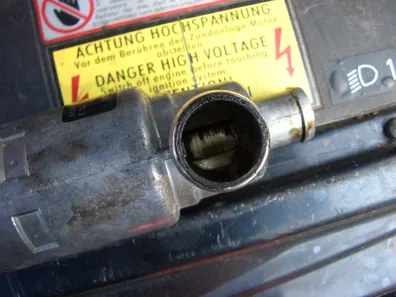

  • Hier mal ein Bild vom ausgebauten Leerlaufregler. Also die "Klappe" ist doch meiner Meinung nach weit geöffnet.. wenn man durchpustet kommt am anderen Ende genauso viel Luft wieder raus....
    Das deutet doch auf einen Defekt hin! Hab den saubergemacht und gefettet, jetzt hab ich wenigstens keine Leerlaufschwankungen mehr, nur noch das, wie oben aus dem Log zwischen 720-640upm.
    Was würdet ihr zu dem Regler sagen?
    Gruß,
    Ulli
