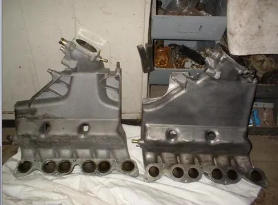

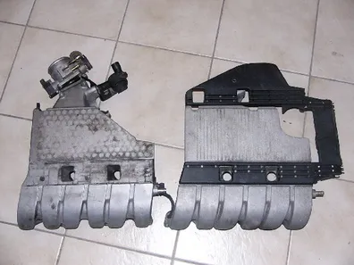

Ich Blick nicht mehr ganz durch.
Also ich hab mir sagen lassen, dass auf den beiden Bildern die ich angehängt habe jeweils links die 2.8er Brücke zu sehen ist, und rechts die 2.9er.
Jetzt hab ich aber mal bei 2 Freunden und bei mir nachgesehen (alle Corrado VR6) und habe festgestellt, dass wir alle die steile Abflachung der Brücke beim Ölstutzen haben, also wie beid er linken Brücke auf den Fotos.
Beim Corrado ist immer die Nummer 021 133 202 F angegeben.
Beim Golf ist bis Ende 96 IMMER die selbe nummer angegeben, und erst dannach mit 021 133 202 K
Hat es die sogenannte "2.9er" Ansaugbrücke nur beim 3er Vr Sync gegeben?
Ich hab die mit der runden Ausnehmung noch nie gesehen bei nem Corrado???
