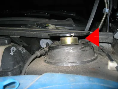

Federbein im entlasteten Zustand mit Spiel im VR6- Domlager: normal ?
  • Mein Rat daher an alle, deren Federbeine im entlasteten Zustand in den Domlagern ein meßbares Spiel haben: kontrollieren und ggfs. reparieren.

    wir haben heute mal ein Domlager auseinandergenommen. Ergebnis: unter dem Anschlagteller war eine Gewindehülse, keine Mutter. Unter dieser war das Axiallager erkennbar (siehe Bild E).
    Die Gewindehülse ist nur geringfügig höher als die Mutter, die ich vorher bei VW bestellt habe (siehe Bild F). Die Differenz ist so klein, daß das nicht den Unterschied zwischen "wackelndem" und "festem" Domlager im entlasteten Zustand ausmachen kann.
    Den für ein VR6-Domlager passenden Anschlagteller hatte ich schon bestellt, aber konnte bisher noch nicht geliefert werden. Sobald der da ist, werde ich mal vergleichen, ob sich damit das Domlager so befestigen läßt, daß es im entlasteten Zustand nicht "wackelt".
    Das einzige Bauteil, was danach noch in Frage kommt, ist das Domlagergummi. Davon wird es aber nicht 2 verschiedene Ausführungen geben. Oder doch ?

  • Also das Domlagergummi sieht schon mal sehr ausgefranzt aus !
    Ich kann nicht 100 Prozentig erkennen ob das Axialrillenkugellager drauf ist !??
    Die Gewindebuchse ist auf jedenfall falsch die Du da benutzt, die ist für die G60 Domlager !!!
    Diese Gewindebuchse musst Du für VR6 Domlager verwenden:
    http://directupload.com/files/kjojyy2twewotj0mzd0u.jpg
    Darum sieht das Domlagergummi auch so ausgefranzt aus weil Du die falsche Gewindebuchse genommen hast !
    Nen Domlagergummi würde ich auf jedenfall neu kaufen !!!
  • es waren also auf jeden fall die falsche alte Gewindehülse und alter Anschlag montiert. die Mutter neben der Gewindehülse ist auch nicht optimal, die wurde nur anfangs eine kurze Zeit verbaut. Besorg dir auf jeden Fall die richtige, neue Mutter wie im Bild von G60 Tuning.
    Wird es dann immer noch nicht wesentlich besser, wurde ein minderwertiges Gummilager verbaut, nimm dann das original von VW. Oder machs am besten gleich mit neu, weil allzu gut siehts echt net aus, ist schon stark verformt, nach dem Foto tät ich mind. 30.000km schätzen...
