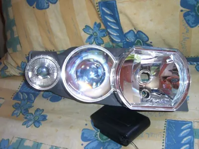

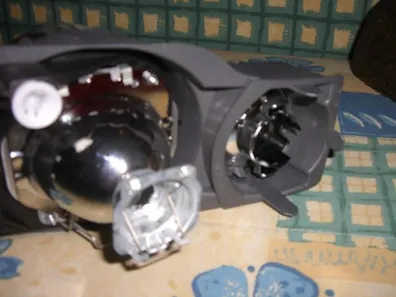

habe heut meine a4 scheinwerfer mal vorbereitet, werde die dub scheinwerfer auch nachbauen. mit den blinkern hab ich es so gemacht das ich sie mit nem loctite 401 zusammen geklebt hab, da es ein absatz hat. sieht aus wie ein teil. könnte eventuell bilder machen!!!;)
Bilder wären nicht schlecht ...
hier einpaar bilder... hoffe es gefällt dir:)
Sieht gut aus
Aber hast Du schon ein grobes gehäuse gemacht ???
Ich denke das der Blinker ein bischen zu weit hinten Sitzen wird so wie Du es jetzt gemacht hast... -
ja sschaut gut aus aber ich glaube auch der blinker sitzt etwas zuweit hinten ich werd mir bei gelegenheit nochma son a4 scheinwerfer anschauen wo da der blinker sitzt die sposition solte am besten so beibehalten werden glaube ich fast oder!?
vllt. soltet ihr vorher die scheibenrahmen lacken eh ihr da plexi hinterklebt wen das in wagenfarbe alles is schaut das beser aus als einfach nur schwarzer kunststoff
habe bei den audi scheinwerfern nachgeschaut, der sitzt genau an der selben stelle wo ich sie hingeklebt hab. geschmacksache:) mir würde es so reichen.

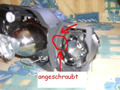

und wie machst du das das man die höche einstellen kann ?
Also bei mir wird das später manuell eingestellt mit nem Sechskantschlüssel (siehe rote kreise !)

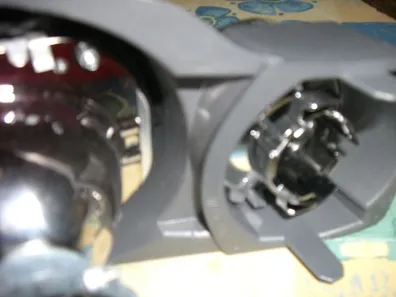

hi "G60Tuning" habe heut die Blinkerstellung geändert
habe es einwenig vorgenommen, sieht jetzt echt besser aus. musste es einbißchen bearbeiten und danach abbohren. dazu war es notwendig den scheinwerf zu zerlegen. ist aber ein kinderspiel. jetzt finde ich es optimal. man sieht auch keine bearbeiteten stellen. kannst es dir ja anschauen.

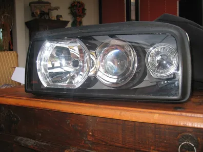

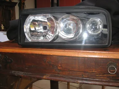

Hab mal wieder ein bischen weiter gemacht.
Von innen Schwarz Lackiert mit Sprühdose (vorher mit Kunstoff-Haftvermittler Grundiert !), Blinker habe ich auch angeschraubt !
Scheibe wird erst angeklebt oder verschraubt wenn ich das Gehäuse von hinten richtig verschlossen habe !

Hier nochmal Bilder !
