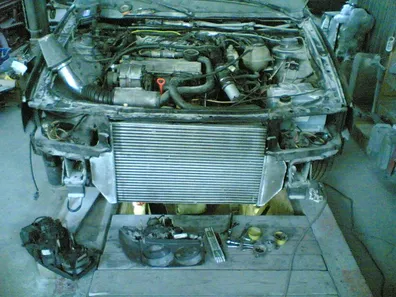

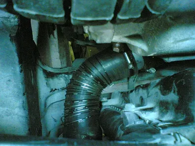

jojo bin mal gefahren und es geht, muss aber den neuen lader einschicken jetzt, der hat meiner meinung nach zuviel öl ausfluss im auslass.
also ich hab im leerlauf -0,5 wenn ich bei 80 vom gas gehe hat er -1,0 aber bei last also voll geht er sofort auf +0,5 und dann natürlich weiter hoch bis max. etwas über +0,7.
Also ich bin mir nicht sicher aber ich hab mal irgendwo gelesen das man mit großem LLK 8° statt 6° Zündung fahren soll?
Bei mir war auch mal Zündung verstellt und der Unterdruck war anders.
