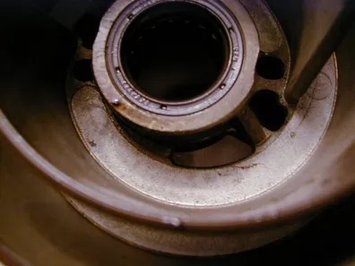

Bilder sagen mehr als 1000 Worte ...
Originalsimmerringe sind schwarz ! Und org.-Dichtleisten sind keine 5mm zu kurz !

ja, wenn du keine org. Simmerringe und zu kurze Dichtleisten nimmst, wird das passiete. Sorry, aber die Bilder sind von einem AST Lader. Und immerhin hast DU diese Firma empfohlen. Und teuer heisst nicht immer gut !

sorry ast ist koreckt !!!!
meinte gst man eine scheiße auch
mein fehler sorry
