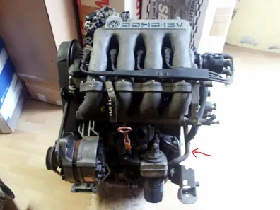

Vielleicht schafft das Bild da Abhilfe wenns freigeschaltet ist, such grad nen Online Mod
16V extremer Wasserverlust, woher?
... gemach, gemach, ist ja schon freigeschaltet ...
Ja, das Rohr meinte ich, das rostet doch ab und zu an hundsgemeinen Stellen durch...
Ich mein, Wasser kann unten wie aufm ersten Foto doch eigentlich nur rauskommen, wenns irgendwo oben reinläuft. Also ist der Defekt wohl über dem Getriebe zu suchen, weil sonst fällt mir echt nix mehr ein... -
Mir fällt sonst auch nichts ein, außer dem Riss im Block, bloß irgendwie nich wirklich vorstellbar...
Dann hoff ich mal das das Rohr durch ist, und wir das nächstes We finden das Leck. Leider wird das früher nix, muß schon wieder meinen Wintergolf fahren, und das so kurz vor Saisonende
