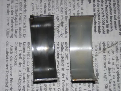

wer von den g60 fahrer auch dieses unschöne klackern aus dem unteren motorraum hat..sollte besser schleunigst seine Pleuellagerschalen wechseln (lassen)
hab mal nen bild angefügt! links die untere unter mehr belastung stehende Schale und rechts die obere! In der Ölwanne sah es dann auch nicht gerade sauber aus...
