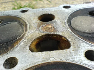

  • SO was hab ich noch nie gesehen:
    Hab heut den Schädel runter gemacht und zum Vorschein kommt eine Dichtfläche mit einem Krater - ca 2cm Durchmesser und halben mm tief aber: zwischen 2 Kühlkanälen!! Könnte mir höchstens vorstellen dass es an dem Kühlerdicht liegt, dass jahrelang in dem Motor gefahren wurde, dass vielleicht eine derartige Auswaschung zur Folge hatte. Oder aber es ist ein Gußfehler...
    Wer hat sowas schonmal gesehen??

  • jeweils zwischen den brennräumen da wo im block die öffnung vom wasserkanal ist
    das normal haben die meisten vr6 motoren kommt von kühlmitteln die nicht den nötigen alu korrosionsschutz drin haben oder einfach nur mit wasser gefahren worden ist aber nicht tragisch sofern es nicht zum brenraum hin geht und die rund dichtung vom zylinder noch auflage fläche hat
  • Hab sowas sogar auf ebay gefunden (sorry für den Bilderklau, ist nur zur Veranschaulichung).
    Das ist scheinbar wirklich ne Krankheit. Die Zylinderkopfdichtung reduziert hier zwei "riesen" Kanäle auf ein paar Löcher... nicht sehr sinnvoll designed. Und das Kühlerdichtmittel wirkt scheinbar noch als eine Art Schleifmittel.
    Meine Zylinderkopfdichtung hat jedenfalls richtige "Wasserpickel" - wenn man die eindrückt kommt Wasser raus... :)

  • so wild sieht der kopf nicht aus hatte schon schlimmere hier und die laufen auch noch wenn den zerlegen solltest dann nimm 240 schleifpapier und etwas öl und schleif den von hand am besten mit nem schleifbrett und immer schön gleichmäsig dann hast den ganzen rotz runter und er wird wieder schön dicht planen brauchst bei vr selten auserdem kannst den nur max 0.2 planen dann ist schicht
