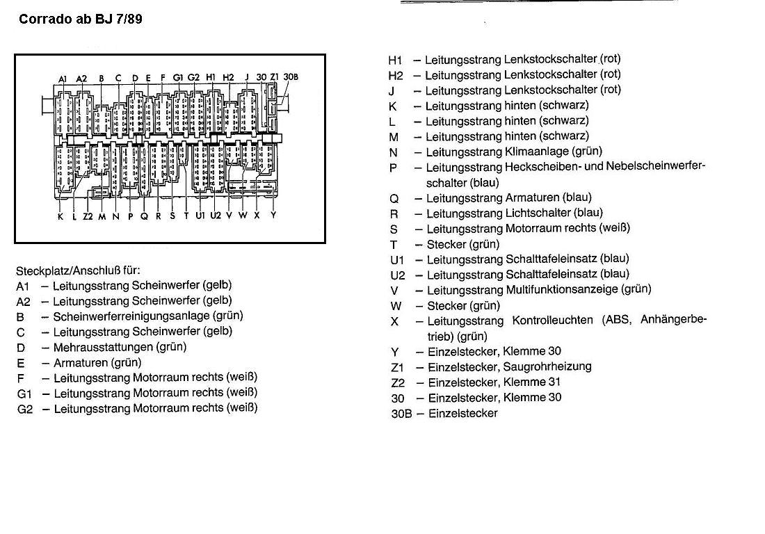

    will mir ne ZV mit Funk und Blinkeransteuerung einbauen. Problem: Die Funk ist noch nicht drinne, da ich nicht weiß, wo ich das Blinkersignal abgreifen kann. Brauche einmal linke und rechts Seite.
    Mir wurde schon gesagt, ich solls hinter dem Blinkerrelais versuchen, hab dort aber nicht das passende Kabel gefunden :keinplan: .
    G60Selo meinte, ich sollte das Signal der hinteren Blinker abgreifen, dann blinken die vorderen auch :spineyes: ! Aber wo greif ich das Signal denn am besten ab?? Ich wollts irgendwo an der Mittelkonsole versuchen! Oder wo verlaufen die Kabel der hinteren Blinker? :confused: ?

  • http://www.corradodriver.de/Downloadfiles/Sichrungshalter.JPG
    Anklicken!!!!
    Da siehste du die Steckerbelegung, wenn du von hinten auf den Sicherungs/Relaishalter siehst.
    Deine Blinkerkabel findest du...
    Links: Stecker A1 (gelber Stecker), Pin 2, Farbe: Schwarz mit weißer Markierung
    Rechts: Stecker A2 (gelber Stecker), Pin 4, Farbe: Schwarz mit grüner Markierung
    Aso, um die Stecker rausziehen zu können, musst du Pedalseitig einen Riegel rausziehen. Der Riegel verläuft horizontal mittig auf der Rückseite. Muss ca. 5 mm rausgezogen werden.

  • Danke Corradodriver! So ein Bild find ich echt genial. :yipieh::yipieh:
    Das mitm Riegel war mir irgendwie schon bekannt, aber wie die Kabel aussehen, wußt ich nicht.
    Irgendwie schaut der Sicherungskasten aber längst nicht so wirr aus wie meiner. Fahre einen 92er G60 mit Klima! Jet-Model
    Hat das dann irgendwelche Auswirkungen auf das Bild??
    MfG Alex
    Ende der Ära Corrado :frowning_face: - Auf zu neuen Ufern
  • Ne Du - das hat keine Auswirkungen. Nimm den Relaisträger aus der Halterung, entriegel den Relaisträger und zieh die oben beschrieben Stecker ab. Dann verriegelste wieder und nun kannst in Ruhe die Kabel bearbeiten.
