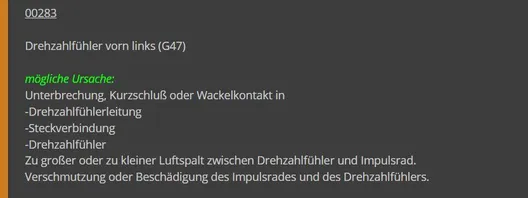

Tja. Vorne links. Mit dem Mark02 war das nicht, mit dem Mark20 hab ich jetzt diesen Fehler.
Ich werde noch die Polarität des Sensor tauschen, da ich Adapter gelötet habe. Elektrisch ändert das aber nichts.
Solle tatsächlich der Sensorring nicht richtig montiert sein?
Eure Meinung dazu?
