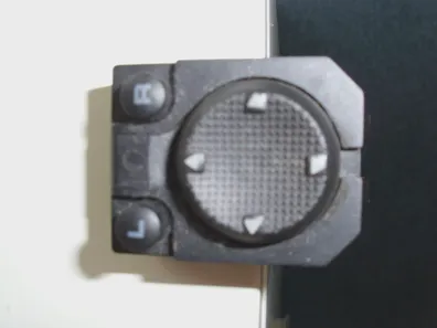

  • Kann mir jemand sagen, wie ich die große runde Wippe im Schalter tauschen kann? Schalter öffnen ist klar. Dann sieht man da den weißen runden Stift mit dem Federkontakt, da komm ich nicht weiter. Würde gerne auf beige umbauen.

  • Ja, danke Dirk, besonders die Info, Wippe ist nur gesteckt, ist hilfreich. Hatte schonmal dran gezogen, tat sich aber nichts und nach fest kommt ja oft ab. :winking_face:

  • So, hab mal umgebaut, im Prinzip nicht schwer, nur leider sind die "R" und "L" Knöpfe einen hauch dicker als die schwarzen Originale und klemmen daher. Und das Loch im Schalter ist ein Langloch oben und unten rund, also Aufbohren geht nicht. Aber mit einer eckigen und einer runden Schlüsselfeile und 20 Minuten später hat es gepasst.
    Bei einer beigen Lederausstattung finde ich kann man das machen.
