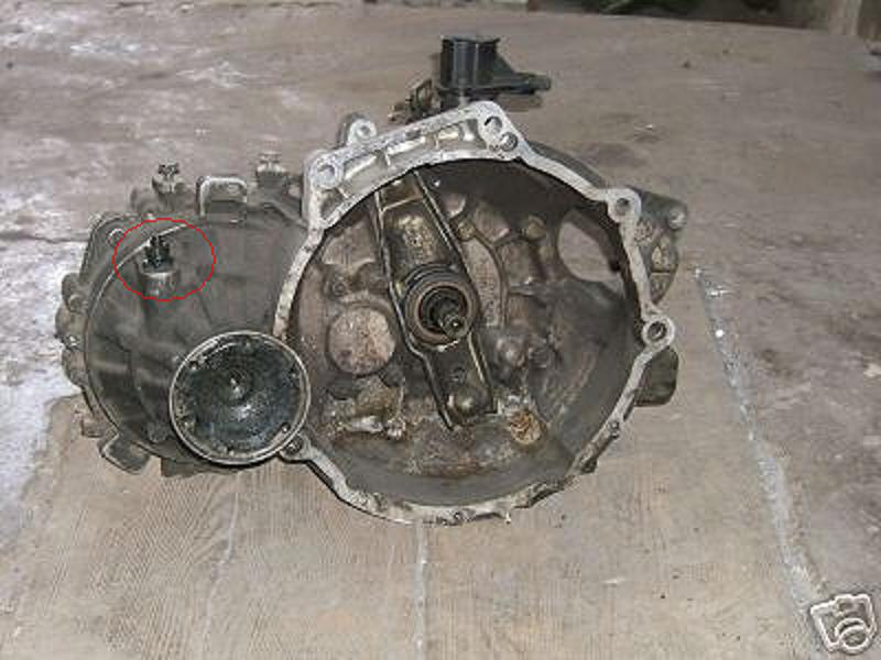

So jetzt gehen wieder alle Gänge. Es waren mehrere Fehler.
1. Sperring am Schaltheber war weg. Den habe ich ersetzt.
2. Der Geberzylinder kaputt. Nachdem ich den ausgetauscht hatte, ging die Kupplung. Nur der 1. und R-Gang ging nicht rein.
Das lag an Problem 3:
3. Ich habe den Bügel, der vom linken Seilzug betätigt wird und der den Schaltturm vertikal bewegt, falsch eingebaut. Ich mußte den entfernen, um den Nehmerzylinder zu prüfen. Ich habe den Bügel wieder in die Nut des Schaltturms eingebaut und dann gingen auch alle Gänge!
Also eine kleine Verkettung von Problemen
Freue mich, dass er wieder fährt und schalten macht jetzt besonders Spaß!
Danke für Eure Hilfe!!!
