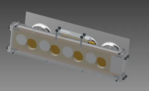

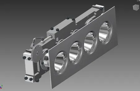

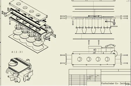

    ich bin gerade dabei mir eine Flachschieberanlage für meinen G60 zu bauen und bin da auf ein Problem gestoßen.
    Die G60 Drosselklappe hat ja die öffnung in den Bypass der den Lader mit dem Ölnebel der KWGE speißt.
    Meine Frage:
    Wie setze ich dies mechanisch in den folgenden Bildern um?
    Kann man das System ersetzen sodas der Lader aber nicht den Ölnebel verliert?
    Chris

  • Vielen Dank US_G60 und trayder, die Überlegung war schon da habe die Ansteuerung der Schieberanlage jetzt mit einer Umlenkung konstruiert wo der Gaszug eingehängt wird. Ähnlich wie bei Webern oder einer Einzeldrossel. Mechanisch eine Bypassklappe anzusteuern wie an der originalen DK wird sich aus platztechnischen Gründen als sehr schwer erweißen.
    Ich spiele mit dem gedanken ein "popoff" Ventil bzw. ein Überdruck- gesteuertes Sicherheitsventil an die Verrohrung richtung Schieberanlage anzuschweißen, dass bei geschlossener Schieberanlage und erreichtem Druck (ich sag jetzt mal 0,8 bar) öffnet und den Druck in den Lader einspeißt (wie der orginale bypass).
    Wo bei das System mit dem Sicherheitsventil nicht simultan läuft, was ich wiederum nicht 100% weis ob dies so gut ist.
    Chris
    habe hier noch ein paar bilder von dem jetzigen Status :zwinkern:
