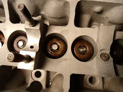

  • Die Weihnachtszeit ist vorbei also konnte ich mich entlich um den Kopf kümmern.
    Es blieb dabei das sich Bolku weder per mail noch per tel. zu kontaktieren wa.
    Nun wa ich bei ZK-Rudi Berlin
    Muss sagen, da fand ich mich gut aufgehoben.

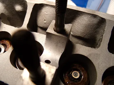

    Er hat sich den kopf ganz genau angeschaut.
    Fazit: Er ist Gestrahlt !!!
    Allerdings nicht die Lagerblöcke oder die Führungen von den Tassenstößeln.
    Stahlgut wa auch bei genauer hinsicht nicht zu finden.
    Komisch fand er nur das der Kopf lackiert ist und das alte Federn verbaut sind.
    Aber an sich soll er doch Ganz gut sein, vorallem zu dem Preis.
    Rudi meinte zwar das die Ventielgröße wirklich extrem ist und nix für den alltag, aber ist ja nicht für den täglichen Hurenbetrieb :winking_face:
    Nun Lass ich dort noch die Federn gegen schrick tauschen und dann werden wir den mal verbauen.
    Aber für den Berliner raum muss ich sagen, fragt mal den rudi :winking_face:
