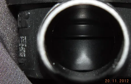

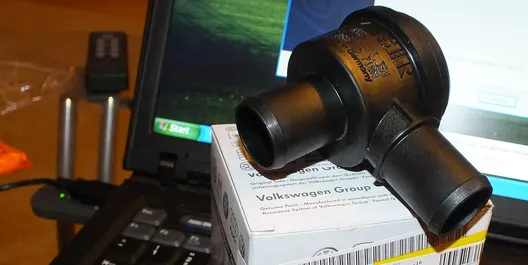

  • Ich will dich nicht enttäuschen aber die von dir gepostete TN gehört zum normalen S3 Membran-SUV (habe es in diesem Moment vor mir auf dem Schreibtisch liegen).
    Zwar soll dieses verstärkt sein, ich habs bei einer Fehlersuche jedoch wieder raus geworfen und das alte noch intakte zurück gebaut.
    Bild ist noch nicht frei aber vom Lader zum LMM geht nur ein schlauch, in den auch das SUV mündet und die überschüssige Luft wieder dem Ansaugtrakt vor Turbo zuführt.

    Hier sieht man nochmal den unterschied zwischen unseren Bosch orig VAG Ventilen und nicht original von VAG verwendeten Kolben Ventilen;
    http://www.audiworld.com/tech/pix/valveguts.jpg
  • Ja genau und des linke sieht so aus wie meins, ist doch n Kolben Ventil?? Oder bin Ich blöd :confused:
    Aber wenn meine Bilder schon frei sind kann man den Kolben gut erkennen:)

  • Das linke ist, wie auch das von dir fotografierte, ist ein normales Membran Ventil. Das rechts mit dem blauen Kolben auf dem von mir verlinkten Bild ist ein Kolbenventil.
    Macht auch nichts, tut nichts zur Sache.
    Hast du dich im Netz mal nochmal über das Ansaugschlauch Problem belesen? Wie ausgeprägt oder gängig das beim K03 ist weiß ich nämlich nicht, ich kenns eben vom K04 nach Chip.

  • Die TN ist die S3 TN, das ist doch vollkommen korrekt und nie in Frage gestellt worden. Der S3 hat jedoch ein normales Membran Ventil wie alle VAG Fahrzeuge es original haben. S3 = Membran aber wohl verstärkt/überarbeitet im Gegensatz zu den anderen und lt. diversen Foren, Shops, ect. bist ca. 2bar Ladedruck fahrbar (nur ob hier Overboost oder Haltedruck gemeint ist steht nirgendwo).
    Markant an Kolbenventilen ist dass diese großteils auch Wartungsintervalle haben da es sonst zum Kolbenklemmer ect. kommen kann, während Membranventile wartungsfrei sind und diese Arbeit macht sich Audi oder VW freiwillig sicher nicht.

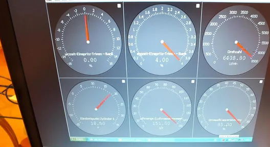

    also habe jetzt ladedruck mit einer LD Anzeige von raid gemessen, Werte sind die Selben wo ich auch mit der software Rausbekommen habe, also LD ist noch vor der Dk da.
    habe jetzt nochmal eine Messfahrt gemacht, (screenshot im Anhang)
    da machen mich 2 Dinge stutzig:
    1. Die Zündung bei 18.5° vor OT, ich kenn mich mit dem Motor zwar nicht so gut aus aber z.b. bei Meinem G fahre ich Max. 9° ?? aber wie gesagt mit den Neueren Motoren kenne ich mich Nicht so aus.
    2. Der screenshot ist bei Vollgas, pedal schon fast gegen den Asphalt gedrückt,
    aber die DK stellung ist bei 85% wie kann das Sein???
    3. 151g/s LM, aber das hatten wir ja schon.
    wenn alles glat läuft hab ich morgen n Termin beim Chipper dann kommt vielleicht bischen Klarheit. :winking_face:
    wäre aber froh wenn mir jeand was zu den ersten 2 Punkten sagen kann.
  • AAAAAAALLLLSSSSSSSSOOOOOOOOOO..................
    komm grad von chipper,
    tatsächlich war mit dem Chip was nicht in ordnung, :fluchen:
    habe jetzt eine neue Software drauf,
    aber die beschleunigung merke ich leider nicht.......:(
    ..................ABER weil meine Räder nonstop durchdrehen,:ok:
    Also war wirklich nur was mit der Software.
