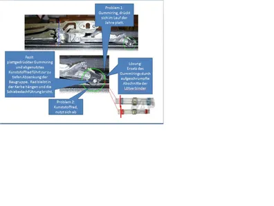

Die Lösung kostet gegen Null und ist der Ersatz des plattgedrückten
Gummirings durch aufgeschrumpfte Plastikringe, abgeschnitten von
Lötverbinder. Der kleine Schiebeheber ist mit einem klitzekleinen
Seegering befestigt und kann nach Abbau des Schiebedach-Deckels relativ
einfach ausgebaut und optimiert werden
Hier ein Foto mit PPT selber erstellt
