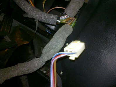

Hey Leute, hab heut meinen Lüftungs- und den Heizungsbaudenzug nachgestellt und dabei hab ich ein Kabel so lose rumhängen sehen. Wovon kann das sein?
Wozu gehört dieses Kabel?
Kann man schlecht erkenne. Würde aber sagen gehört in die Mittelkonsole. Beleuchtung Kassettenfach...
Würde ich auch mal tippen. Kannst du verfolgen ob es einzelne Stränge sind oder ob diese irgendwo zwischen geschaltet sind?
Aller erster Gedanke war eines der 3 Stecker unter der Schalteinheit fürs Auslesen, aber man kann es wie schon gesagt schlecht erkennen!
Kassettenfach hab ich nicht, könnte also sein.. Hier is noch ein Bild von dem Strang wo das Kabel weg geht. Bessere Bilder waren heut im fast dunklen nicht drin
Die Kabel zum auslesen kommen von Richtung Handbremshebel.
Sollte Beleuchtung vom Kassetenfach sein.
Kannst ja mal messen ob du bei Licht da Spannung hast. -
Werd ich machen. Hätte ich gleich Strom für die Zusatzinstrumente:)
Nicht ganz.
Fehlt ja noch die Leitung Zündungs Plus.
Sonst tun deine Instrumente nur wenn Licht an ist. -
Der weiße, 3-polige Stecker ist fürn Zigarettenanzünder, der kleine im Strang ist *wahrscheinlich* für die Beleuchtung vom optionalen Kasettenfach. Liegt bei mir auch blind drin.
