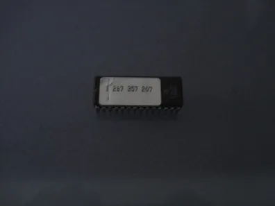

Hier ein Foto;
das müsste demnach ne tuning chip sein
Nein ist der originale VW Chip.
Der originale Chip, aus einem Corrado Vr6.
Definitiv Orginal.
