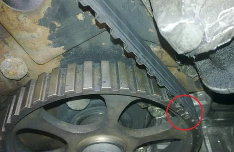

  • http://www.synbiose.com/uploads/pics/OT-KW-ZW2_01.jpg
    zZ ist der Zahnriemen auch runter, weil wir dachten das Kurbelwellenrad ist defekt, ist aber nicht. Wie stell ich das Zwischenwellenrad zur Kurbelwelle ein.
    Das Bild ist nicht vom Corrado, aber auch 2 solcher Markierungen + "OT" auf der Zwischenwelle. Wenn ich das so wie auf dem Bild bei mir einstelle, ist OT auch oben, ist das so richtig, oder hat diese "OT" Markierung garnichts zusagen?
    Danke nochmal für deine Hilfe
  • Hoffe ich nerv euch nicht, aber ist echt neuland für uns.
    Hier mal das Bild wie es zuvor eingestellt war, als der Zahnriemen noch drauf war.
    Kurbelwelle steht auf OT(roter Pfeil) und der andere rote Kreis, ist wo ca der Punkt der Zwischenwelle ist.
    Müsste er nicht aber da sein wo der grüne Kreis ist?
    Um nochmal auf die 2 Markierung zu kommen, auf dem 2 Bild ist sie Rot eingekreist. Wo hat diese zustehen, oder irgnorieren?
  • Die Zwischenwelle ist nur für die Zündung, das kann man am Verteiler einstellen. Wichtig ist das Nocken- und Kurbelwelle richtig stehen.
